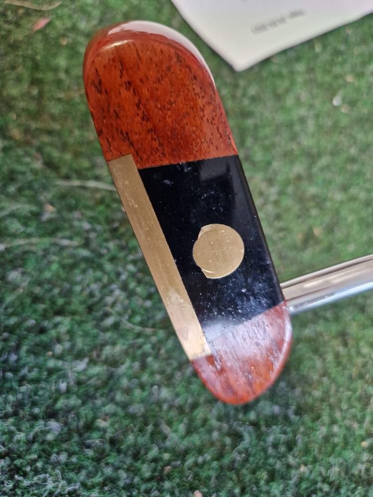

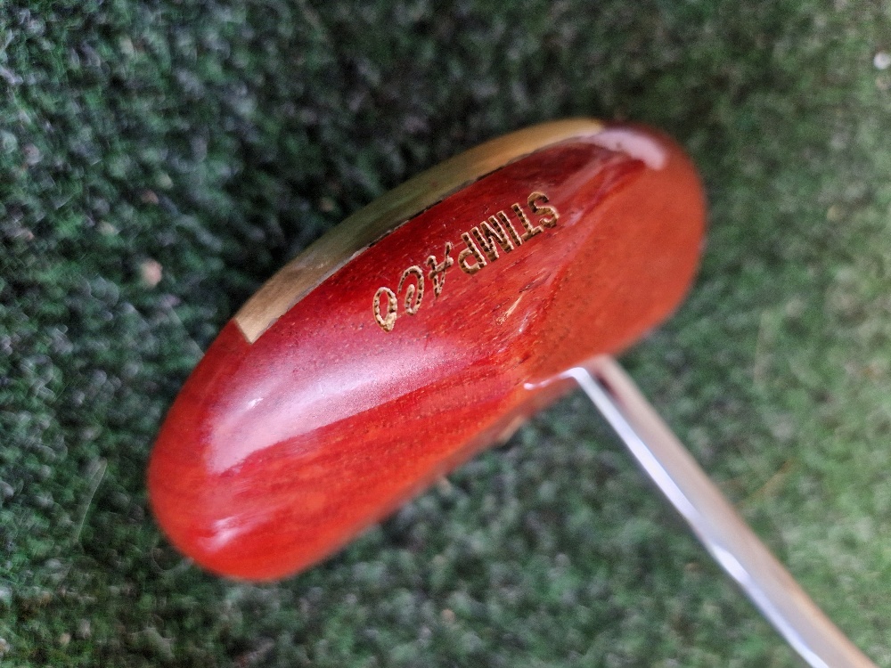

Die amerikanisches Louisville Putter werden leider komplett mit Klarlack versiegelt. Dieser Lack wird jedoch im Spiel schnell defekt, Wasser unterwandert die Deckschicht und das Holz stockt, der Lack blättert ab.
Dieses schöne Stück wurde dann restauriert, aber falsch:
- unpassender Lack, der sich gleich wieder löste
- Schlagfläche maschinell geschliffen, was überhitzt und das Inlett schmelzen lässt

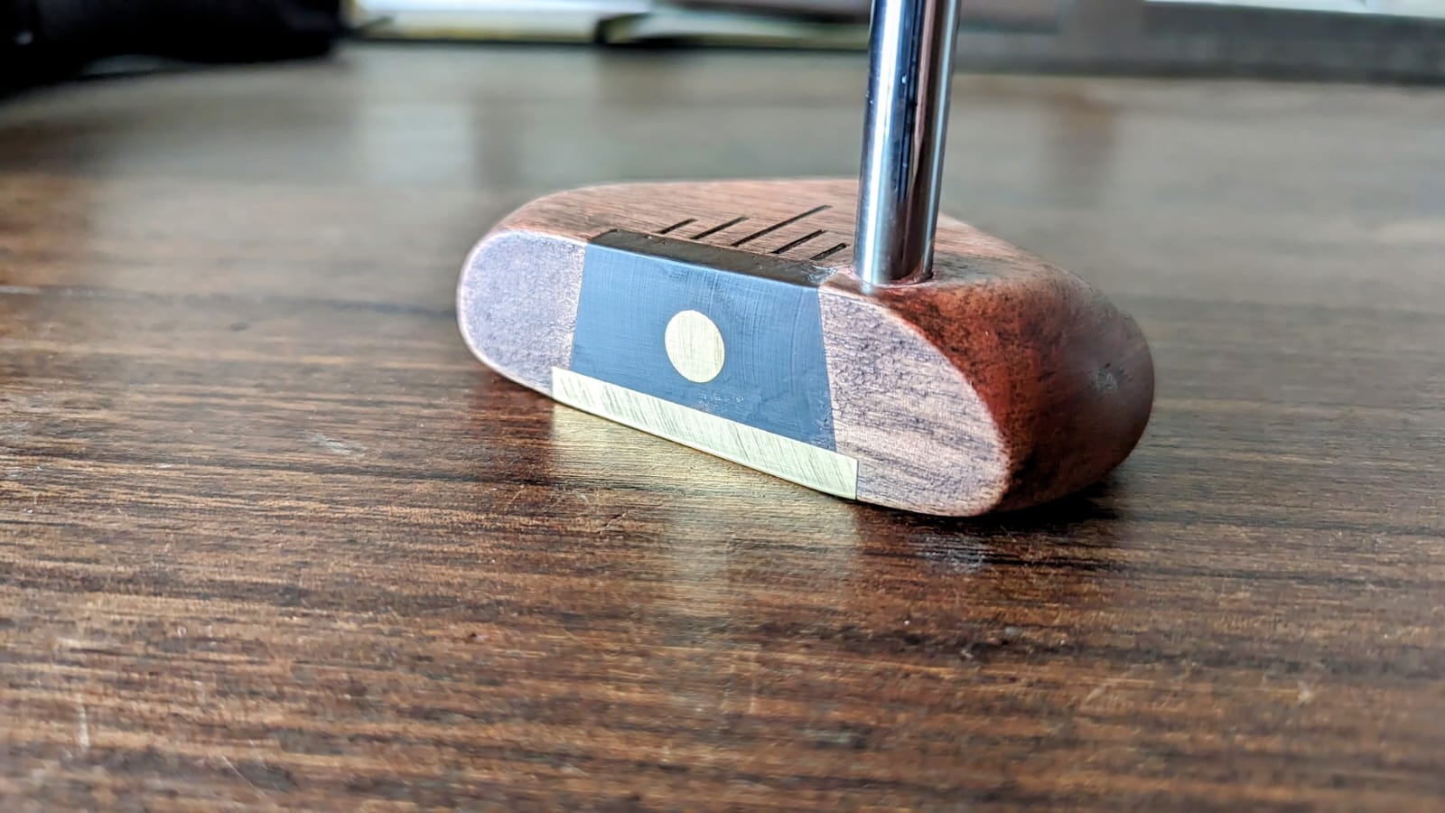

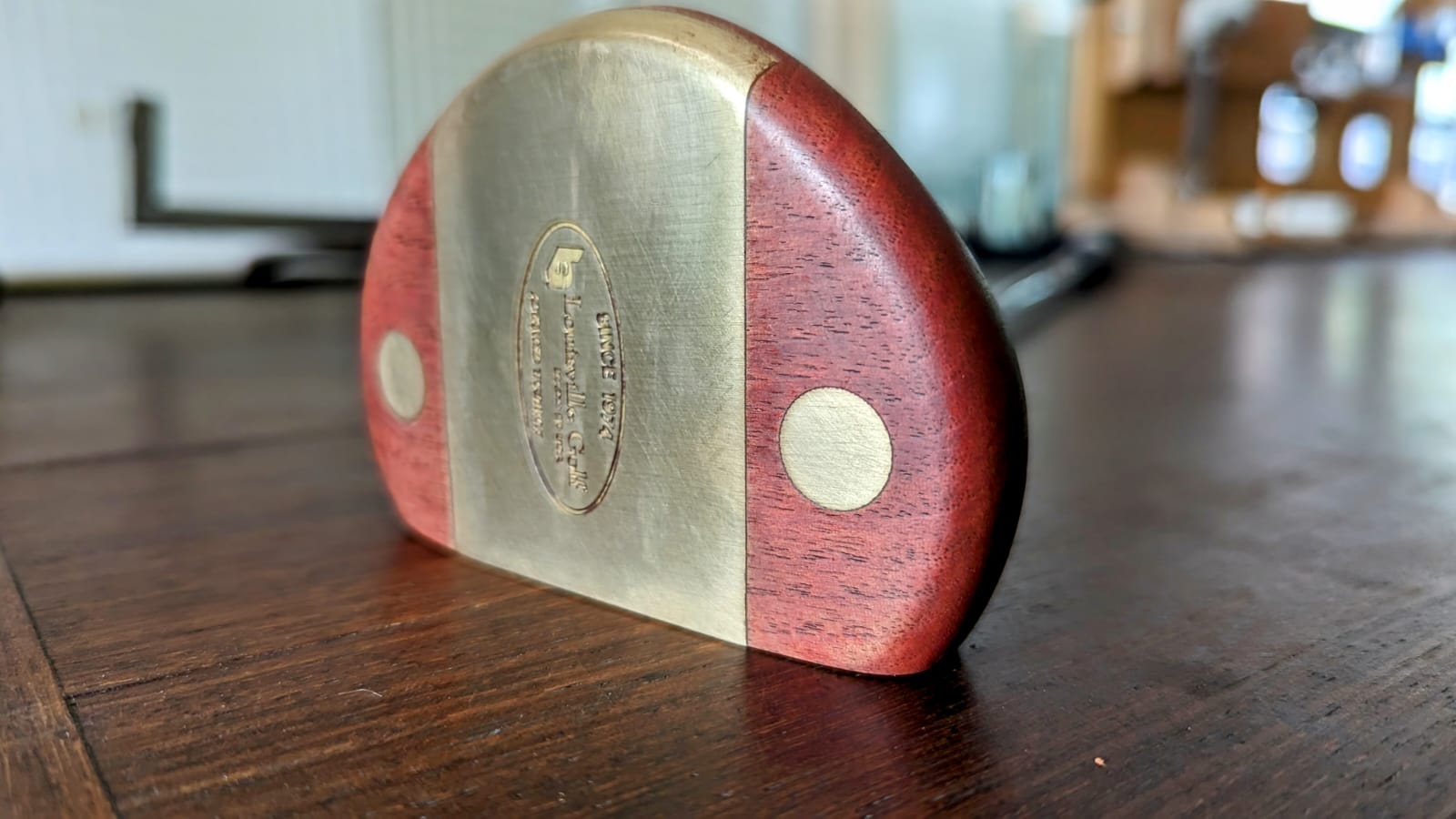

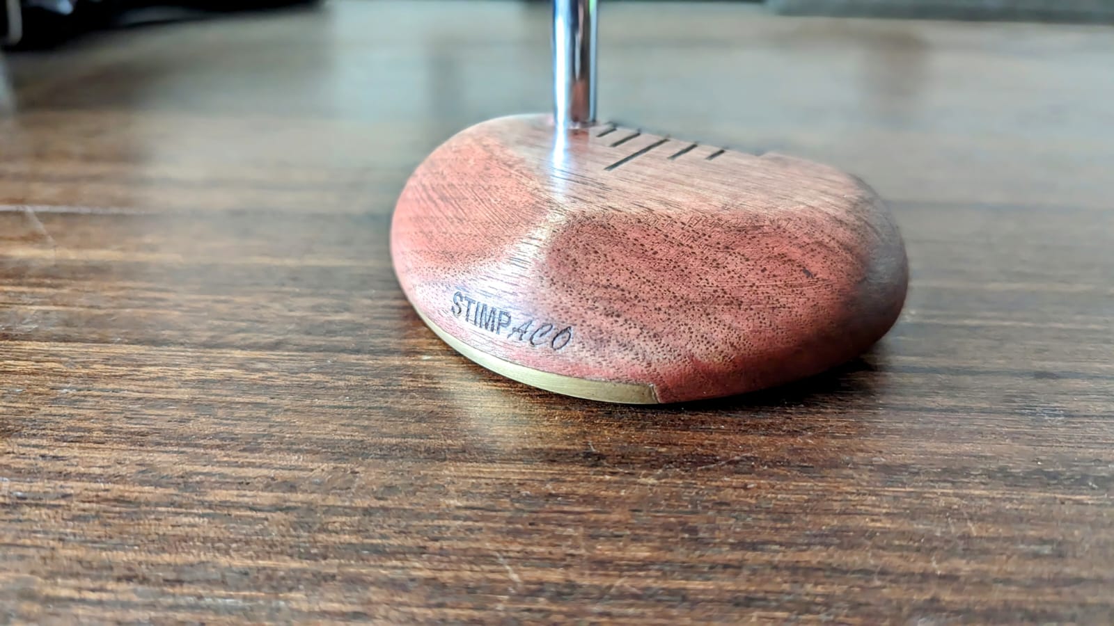

Also als erstes alles entlacken, die Schlagfläche kalt überfräsen, per Hand polieren, mit Heisswachs tränken und aufpolieren, dann sieht die Sache so aus:
Vorteil: es kann nichts mehr abblättern, das Wachs schützt das Holz dauerhaft vor Feuchtigkeit und der Putter bleibt voll spielbar und in der Optik ab jetzt unkaputtbar.

Wie kann man nur auf die Idee kommen, Holz mit Acryllacken oder Epoxylacken zu „versiegeln“.
Leinöl und Schellack wären hier angesagt gewesen, und nichts anderes. Verklebte Spanplatten kann man mit allem versiegeln, selbst mit Plastikfolien! Siehe das Gros der Küchenmöbel. Wer glaubt, er müsse natürlich gewachsenes Holz versiegeln, der sollte besser auf Vollkunststoff in Holzoptik setzen. Die dargestellte Restaurierung mit Heißwachs sieht sehr gut aus, ist auf jeden Fall besser, als die handelsüblichen Kunststofflacke. Ich hätte es aber mit Leinöl und Schellack gemacht.
Wer aber überhaupt keine Zeit oder Nerven hat, den kann ich auf „Renuwell“ verweisen.
