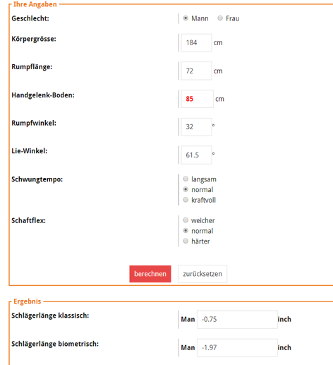

ich spiele erst seit Sommer diesem Jahres Golf, bin bei HCP 38 und würde mich gerne fitten lassen.
Nachdem ich mir den Spaß gemacht habe und meine Werte in eurem Rechner eingetragen habe war ich etwas schockiert.
Gemessen habe ich mit Schuhen.
Rumpfwinkel und Lie-Winkel habe ich keine Ahnung.
Nun würde ich interessieren, was koste das Fitting bei euch.
Können meine bisherigen Schläger angepasst werden? (Wilson Pro Staff Combo Stahlshaft), ein zusätzliches Holz 5 Warwick und ein Cobra F7
Driver) Wenn ja - wie wäre da die Preise?

Die Werte sind durchaus plausibel und nicht unüblich. Wenn richtig gemessen, empfiehlt sich die errechnete Schaftlänge auf alle Fälle (Herren minus 2 inch).
Fitting im Rahmen einer Beratung ist bei uns kostenlos, Ausnahme: es wird nur eine Überprüfung des Bestands gewünscht.
Die genannten Modelle sind bis auf Schaftart und Schaftlänge nur schwer anpassbar.
Zeitdauer "Fitting" ca. 1-2 Stunden.

Zu der ungedämpften Version ist da nochmal riesen Sprung. Das wären dann - 3.8 inch.
Bei manchen decken sich die 2 Varianten, bei manchen, wie hier unterscheiden die sich stärker.
Welcher Parameter ist für die stärkeren Abweichungen zuständig? Torsolänge,.....

Die Standardversion berücksichtigt das klassische Fitting. Da man sich fast an jede Schaftlänge durch Kompensation gewöhnen kann, berücksichtigen wir hier den aktuellen Schwung.
Beispiel: spielt jemand seit 3 Jahren 5 cm zu lang, hat er sich daran gewöhnt und bringt das "zu viel" an Schaftlänge irgendwie in seinem Schwung unter. Ellbogen angezogen, Schulter oben gelassen, aufgerichtet etc.
Bekommt dieser Spieler nun die richtige Schaftlänge, muss er die gelernte Kompensationsbewegung sofort abstellen. Das fällt oft schwer. Deshalb gibt es die sanfte Form des biometrischen Fittings.
Möchte ein Golfer dagegen wissen, was er tatsächlich an Schaftlänge und Lie-Winkel benötigt, dafür gibt es die Proversion.
Es ist jedoch durchaus möglich, dass - je nach Proportion - die beiden Ergebnisse identisch sind oder auch krass unterschiedlich.
