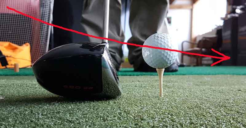

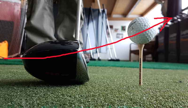

Mittlere Schwungtempi angenommen, empfiehlt sich ein Ballstartwinkel beim Drive von 14° nach oben.
Werden nun beispielsweise 10° Loft gespielt, muss für diesen Startwinkel der Schlägerkopf von unten nach oben geführt werden. Der tiefste Punkt des Schlägerkopfes im Schwung ist so deutlich vor dem Ballkontakt, ein hohes Tee ist Bedingung.
Werden dagegen 17° Loft gespielt, kann der Schwung dem der Eisen ähneln, also ein Schlag von oben auf den Ball, was in der Regel einfacher ist. Der Ball wird hier niedriger aufgeteet. Je steiler auf den Ball geschlagen wird, desto flacher startet er und bekommt als Nebeneffekt auch noch mehr Backspin.
Die Balance aus Treffwinkel, Backspin und Loft ist nun sehr schwungabhängig.
Die Ballflughöhe durch aussermittige Treffer (mehr zur Krone oder mehr zur Sohle) und/oder durch unpassende Teehöhen steuern zu wollen, ist jedenfalls der falsche Weg.
