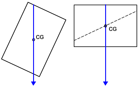

Ein paar Grafiken zum besseren Verständnis:
CoG (Zentrum der Masse) wird wie folgt bestimmt:
Hier an einem Würfel gezeigt. Hängt man einen Golfschlägerkopf an beliebiger Stelle an einen Faden auf, geht das Lot immer durch den CoG. Mit zwei Aufhängepunkten ist also das CoG bestimmbar.
Gleiches kann man mit einem kompletten Golfschläger machen, aber relevant für den Sweetspot ist zunächst der Schlägerkopf allein.

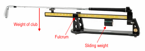

Eine Schwunggewichtswaage sieht so aus:

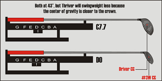

Verschiebt sich nun das CoG, hat dies Auswirkungen:
swing cog.png (7.66 KiB) Viewed 18873 times
Das Schwunggewicht kann gemessen (besser) oder berechnet werden. Beim Berechnen bleibt das CoG aussen vor.
Daneben gibt es noch weitere Betrachtungsweisen und Messmethoden das Schwunggewicht betreffend. Es ist also alles andere als glasklar, wie es zu sein hat.
