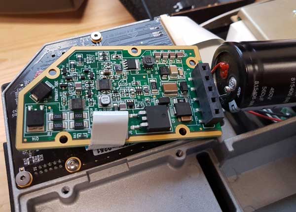

Der Foresight hat sich aus meiner Sicht zum Standard der Golf Launch Monitore entwickelt. Wir betreiben den GC2 von Foresight und nach sehr viel Einsatz zeigte er erste Schwächen: es kam immer wieder vor, dass ein Ball nicht gemessen wurde.
Foresight kennt das Problem und bietet auch eine Lösung: gute 500 EUR für einen neuen Blitz und weitere 300 EUR für die Umrüstung auf den neuen Standard.

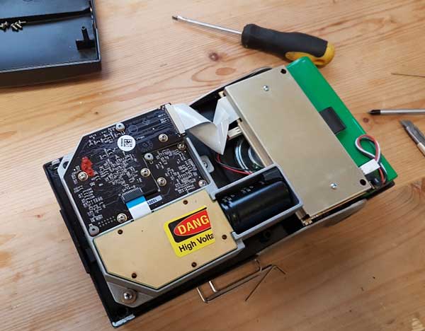

Gut, für 800,00 EUR bekommt man noch kein neues Gerät (mit Software etwa 8.000,00 EUR), aber ich bekomme etwas Wut im Bauch: die defekten bzw. verschlissenen Bauteile kosten ein paar Euro im Fachhandel. 8 EUR vs. 800 EUR ... da lohnt es sich, selbst aktiv zu werden.
Den IR-Blitz kann jeder halbwegs talentierte Handwerker selbst reparieren. Es wird nur das Blitzgehäuse geöffnet, eine neue Blitzröhre eingelötet und fertig.

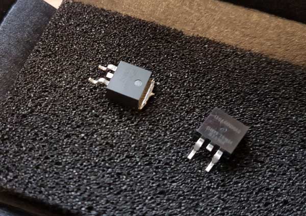

Doch nach ein paar Jahren ist es damit nicht getan. Es verschleisst noch ein Transistor im Hochspannungsteil.
WARNUNG: wer hier selbst repariert, muss Ahnung haben. Dies ist keine Anleitung, nur ein Hinweis, was möglich ist.
Ich habe das Gerät geöffnet, den Hochspannungsteil freigelegt und den Transistor aus- und wieder (neu) eingelötet.
Der Foresight GC2 läuft nun wieder wie am ersten Tag. Die Bauteile kosten unter 10,00 EUR, die Arbeitszeit liegt bei gemütlichen 30 Minuten.
Wer Fragen hat, kann mich gerne fragen.
