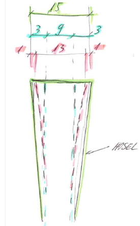

Wir haben noch zwei Sätze alte Köpfe (1x George Nicoll, 1x Messing Globo), welche ich gerne mit Hickory Schäften ausrüsten möchte.
Das Hosel ist 15mm im Aussendruchmesser mit 9mm Loch (zylindrisch), leider keine konische Hickory Aufnahme☹.
Stellt sich also die Frage ob sich eure Schäfte da verbauen liessen.

Danke für die rasche Rückmeldung. Klingt doch schon mal recht cool, ich könnte die einen Eisen bis 13 mm aufbohren, wenn das für alte Schäfte reichen würde.

Das wird so nicht klappen. Ein massiver Hickoryschaft sieht so aus:
Hosel oben 15,5 mm, Tiefe 56 mm, stark konisch
