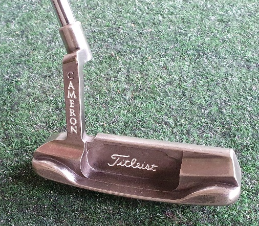

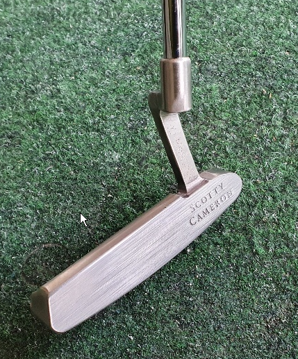

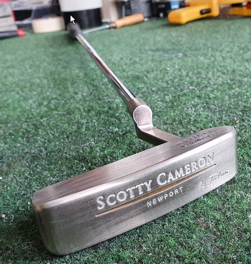

So, jetzt ist er aufgehübscht ... zum Minimaltarif:
